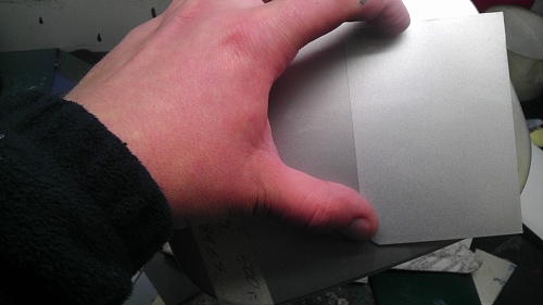

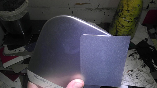

Ещё так:
Принесли такой интересный экземпляр,,,,,,smile:)
Машина Ассоль называется
Лючок как у ЗАЗ "Шанс"
Хозяин говорит якобы украинская "Лачуга"
Цвет хм,,,,лицо как 92U(чутка желтее)бочина тёмная как у 91L
Все коды   Daewoo из веера  "М"
Никому не попадалась?
Господин Morse  аууу?smile:)smile:)smile:) очень нужна ваша помощь:)

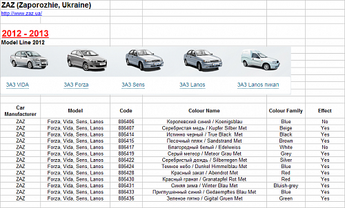

Посмотри, Андрюха, может поможет:
http://www.infocolor.ru/forum/index.php?PAGE_NAME=message&FID=13&TID=1819&MID=11592#message11592
хотя серебра в этой линейке всего 2 и оно наверное еще светлее, чем тебе нужно
http://cdb.shcolor.info/en/AdvancedSearch.mvc/chip?powerSearchKeys=886431
и
http://cdb.shcolor.info/en/AdvancedSearch.mvc/chip?paintCode=886422

95u?
ozersk пишет:
95u?
Андрей пишет:
точно не 95u!!
Я такое вижу впервые:)

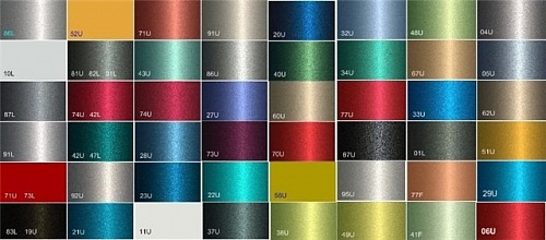

Веер мобихел если есть ну или фондеки на Daewoo 91L посмотрите
у Ассоли моей флоп один в один как 91L даже темней чутка(очень тёмный и фиолетофый)
А лицо светлое чутка желтеу чем 92U
ЗЫ Может это какой то "серый дождь"smile:Dsmile:Dsmile:Dsmile:D
Ладно надо делать что то,скоро за краской придут

Смотрите цветовую гамму ZAZ, может это серебристая медь?

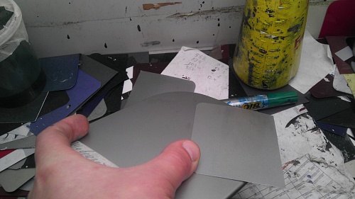

По сравнению с 92U (подобранным на наши Лачуги)
