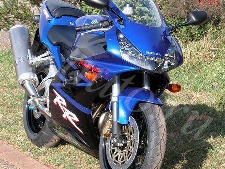

Приехал ко мне на подбор спорт. мотик  Honda CBR954 синего цвета. Зерно мелкое до жути. Я поначалу отказала, но товарищ, вцепившись в меня обеими руками, молил - девушка спасите, не дайте погибнуть! Ребята, нужен ваш дельный совет, реально ли на шпице намутить сей цвет, или дохлый номер?!!!
Привет  Nastia, Все цвета реально изобрести, на мот тоже реально сделать делал таких зверей и не один. Мот покрашен на серебро синим цветом! сейчас найду вылажу жди!!
Попробуй вот такой:
Наносить на серебряную подложку. У меня был 557:)
593- 33,0
554- 13,0
556- 7,4
547-5,5
568-6,0
553-2,0
585-8,0
-----------75гр
2слоя-обычно, последний разводила на 50%  лаком 8560(1К). Он однокомпонентный, отвердитель ему не нужен.
Это чтобы сымитировать объёмность\глубину
Описание 8560 можно прочитать на сайте Интерколора . Можно любой другой 1-компонентный взять. Он  цвет сделает глубоким типо как в космосе. Мне такой эффект нужен был. Цветное, прозрачное и глубокое 3D Рисунок
Не забудь потом всё это залачить обычным лаком Рисунок
И ксиралл тебе может там не нужен, заменишь на перл
Списибки СтилЬная) попробую, только вот возник вопрос, по подложке, что на серебряную я поняла, а зерно не имеет значение какое?
Значитс было так.
552-15,6
299-33,0
554-5,7
50 гр.
Серебро выбери сама, посмотри какой метал лежит  на моте под синим цветом, обычно подходит 557-ое Синюю основу разбавь на 70-% разбавиловкой и регулируй насыщенность цвета слоями. еси что пиши!
лак 8560 это однокомпонентный лак сохнет в течении пяти семи минут используется для метода плавного перехода и колеровки цветовой гаммы для мотов!
