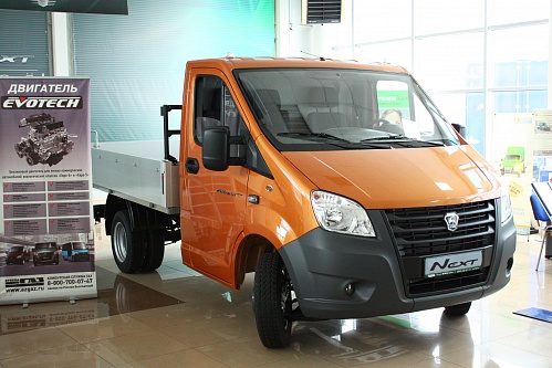

Газель next. Название цвета красное золото.
Фото прилогается.
Плиз.

Это не фортуна,новый цвет  какой-то
