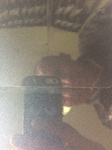

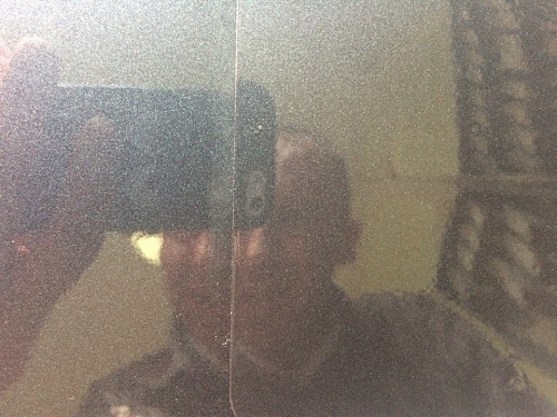

Ребят, газон некст, новый, мелкое грязное серебро. Не подскажете что это??
Возможно, это сильвер, получилось так:
557-15,0
518-80,0
502-2,0
527-6,0
553-0,4
799-3,0
501-1,0
542-0,5
Отталкивалась от формулы Magri))
