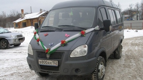

Газель бизнес ГАЗ 330202 серо фиолетовый металлик ,похож на Фиат 890В,но немного краснее.Если у кого то есть информация по новой цветовой гамме Газелей,поделитесь пожалуйста.
название цвета - "ТИТАН",в программе нет

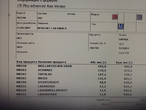

Титан из вражеской системы
Перевод приблизительный(хотя бы понять что там лежит)
502-19,0
542-2,0
547-10,0
529-8,0
555-8,0
516-16,0
557-16,0
527-10,0
Обязательно отпишитесь
Андрей,спасибо огромное,вот что получилось
502 123,4
542 6,5
547 50,4
529 40,3
555 40,3
516 24,0
557 225,9
527 65,3
299 20,0
опережая вопрос по поводу 299 компонента-добавляю его в высоко укрывистые эффектные краски для более правильного распределения зерен и уменьшения вероятности разнотона с малярами(это мой личный метод,не судите строго,ведь у каждого есть свои маленькие секретики),если его убрать из формулы краска станет значительно темнее и будет укрывать в 1,5 слоя
