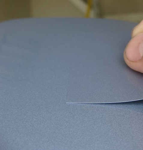

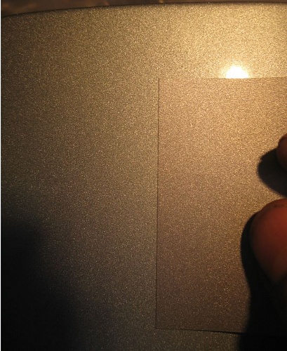

Первый выкрас: верх светлый и красноватый, низ тёмный и красный (во флипах, флопах, углах не заморачиваюсь - для меня есть ВЕРХ - лицо и НИЗ - под углом)

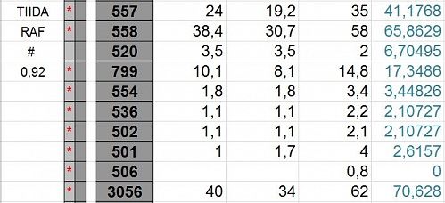

Корректируем формулу:

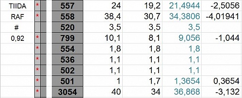

Сокращаем оба серебра, соответственно перевертыш (799) и добавляем белую (501).
Синим цветом указана формула, которая бы была если из того что у нас налито в данный момент в банку мы бы "вытащили" оттуда 557го - 2,5 гр, 799го - 1гр, 558го - 4,0 гр и "добавили" туда 501го + 0,35 гр.

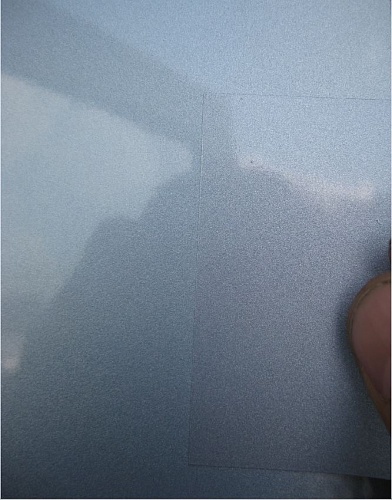

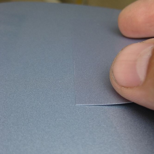

2ой выкрас - верх ближе, низ красноватый, тёмный. И верх и низ "плоские" (нет объёмной искристости в серебре).
Изменено: Marlboro86 - 31.07.2016 20:49:25

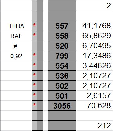

В банке в данный момент такая формула:
Третья корректировка.
Синим указана формула в банке.
Наливаем то что у нас сейчас в банке, только уменьшаем ещё серебро (557, 558 ), соответственно режем перевертыш (799) и срезаем прилично 520й для уменьшения красноты, снизу пытаемся убрать загрязнить чистоту 506м.

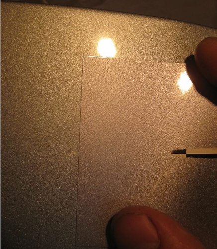

Выкрас третий.
Как и ожидалось - немного перетемнил, чуть краснее, серебро плоское.
Изменено: Marlboro86 - 31.07.2016 20:52:40

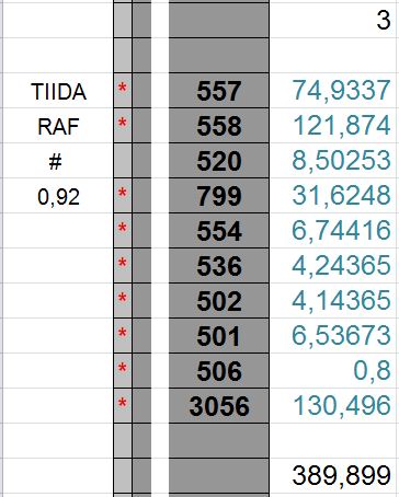

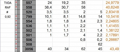

В банке находится следующая формула:

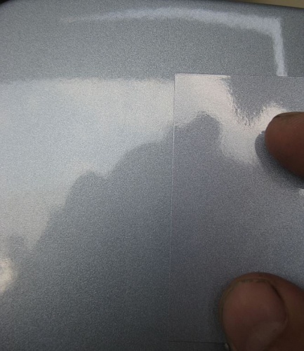

И тут приходит в голову наконец-то светлая идея - 508й !!!! Едрён батон, что ж я раньше про него не вспомнил !!!!
Корректируем формулу.
Наливаем 1/3 от налитого, ВСЁ серебро перебрасываем на 508й, т.к. 508й светлее, то немного его уменьшаем (62 гр вместо 65) и увеличиваем соответственно 799й (на 3,5 гр), увеличиваем фиолет (520) - он вычищает краску, уменьшаем красную (536) - грязнит её.
Оранжевым указана 1/3 от формулы в банке после третьей выкраски.
Изменено: Marlboro86 - 31.07.2016 20:54:00
