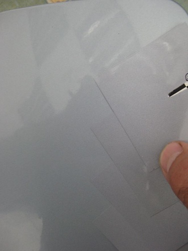

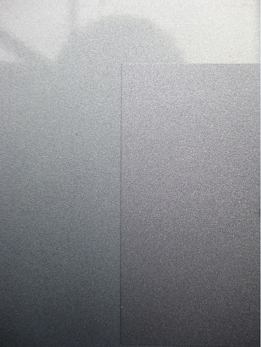

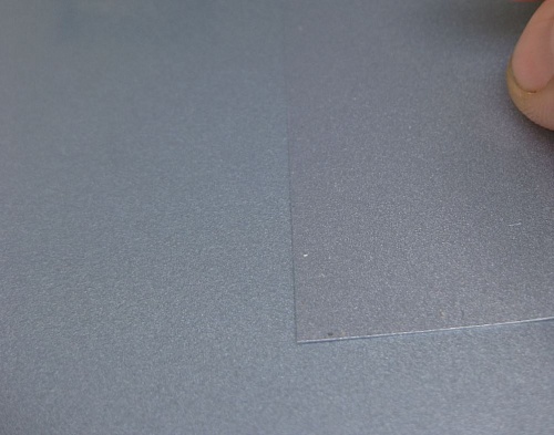

Выкрас 4.
Вот она долгожданная искристость и сверху и снизу (но мало ещё), метамерийности меньше (фотик немного брешет), пришла чистота !!!
Мелкими шажками, но начали двигаться в верном направлении .....
Изменено: Marlboro86 - 31.07.2016 22:02:33

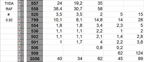

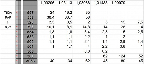

В банке на момент 4й выкраски следующая формула:
Эволюция выкрасок на текущий момент:
Корректировка в том же направлении большим объемом:
вдвое увеличиваем предыдущий налив, увеличиваем 520 554 (не хватает их) и уменьшаем 501 (пересветлил низ), 506 нафиг в формуле не нужен.

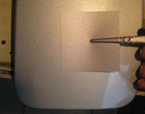

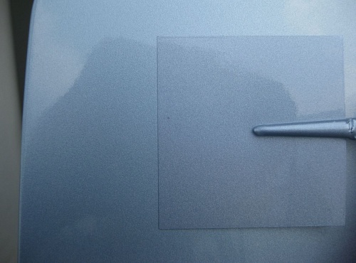

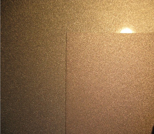

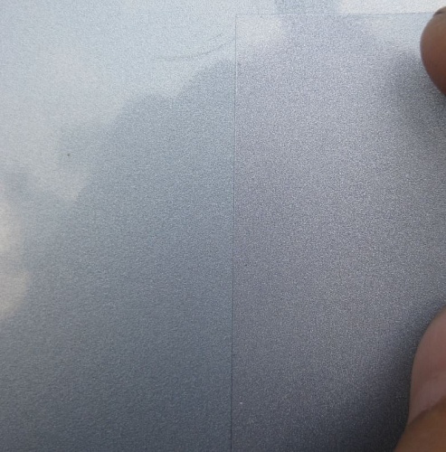

Выкрас пятый.
Искристость почти в норме, фотоаппарат передаёт большую фиолетовость, но на самом деле её еле заметно и это больше мутность, а не краснота.
Изменено: Marlboro86 - 31.07.2016 17:40:53

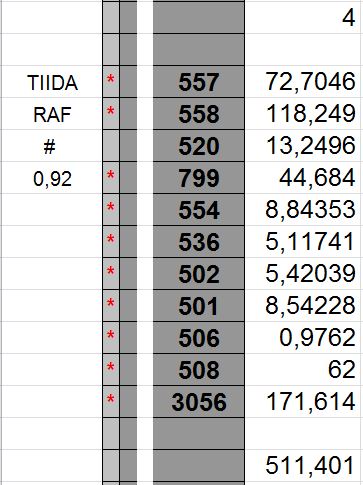

В банке сейчас такая формула:
Следующая финальная корректировка и доведение до требуемого объёма:
Изменено: Marlboro86 - 31.07.2016 17:50:23

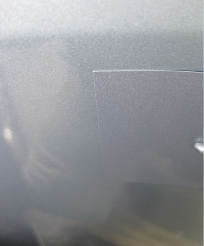

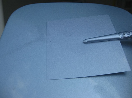

Выкрас шестой:
Это уже фото с дверью. На фото видна метамерия, но в реалии под глазом всё замечательно.
Изменено: Marlboro86 - 31.07.2016 22:03:35

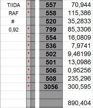

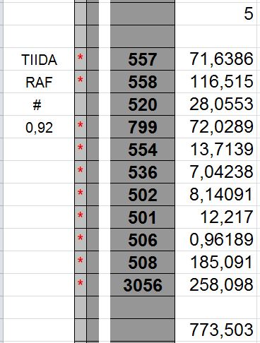

ФИНАЛЬНАЯ ФОРМУЛА:
Длинно, не очень красиво, но и цвет не из лёгких.
При подборе в трубу (на выкраски) улетело 104 гр краски (70 гр пигментов и 34 гр разбавителя), много это или мало - решать вам. Но и 6 итераций не часты, обычно в 2-4 обхожусь. Я знал, что выкрасов будет немало, потому и решил сделать эдакую "ФОТООХОТУ".
До 1л краски не хватило 50 мл, можно было без проблем долить, но маляр сказал, что ему хватит.
