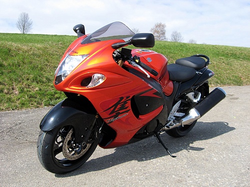

Всем добрый день!
Suzuki Hayabusa GSX 1300R
кто сталкивался, помогите пожалуйста определиться с кодом и формулой, от которой можно оттолкнуться...у меня окромя этого фото ничего нет))) просто один товарищ, хочет перекрасить свой Boulevard в этот цвет.
Видишь, какой на фото из красного вдруг на солнце желтющий огненный чистый перелив?
Без спецкомпонентов не обошлось

Cтилbная BblxУxoлb пишет:
Элементарно!! 543 до укрывистости по верх 543-го  299-60гр. +583 35гр.+ р-ль 70% кроем в полтора слоя и будет огонь! Возможно различие в размере зерна!
делал такой цвет лет эдок шесть назад!
Можно конечно 583 с 299-ым поменять в пропорциях в обратную сторону! Все зависит от количества желтого зерна на красной основе, далее пробуй количеством слоев перла!
В принципе ни какого секретного ингридиентного ингридиента нет!
Вася пишет:
Вася! Спасибо!smile:)... ушла тестить, о результатах отпишусь.
Вася пишет:
[IMG]))... всё дело в том, что мне даже сравнивать не с чем, хотца увидеть в живую оригинал, а его нема) сделаю несколько вариантов, а там пусть сами выбирают.
Делала красные мотики неоднократно. Да на 543. Но он не сравнился по насыщенности красного ни разу!
Если в полный перекрас, тогда не имеет значения.
Глянь трёхслойку мазда 27А ( GE) 758797. Мне оч нравится такой эффект. Как идея вполне годится. Отказаться от 529го и наверное от 506го. 299го уменьшить на 50%. Верхний слой тонирован 503им. Это единственный пока компонент, похожий на моточенила. Скоро появится новый красный  в 293ей серии для подобных эффектов
3 базы(50% раст-ля) + 3 перла.(50-55% р-ля)
Катя, я так вобшем понимаю глядя на фото, что весь эффект  зависит от верхнего золотого  зерна на красную основу. Могу конечно ошибаться!
Вась, пыталась как-то  подобное намутить. Зерно то сверху, ага. Но гасит сочный красный. Некая белёсость плёночная выходит. Но это сугубо моё мнение. Я не настаиваю. smile:) Лишь бы клиенту нравилось.
