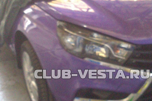

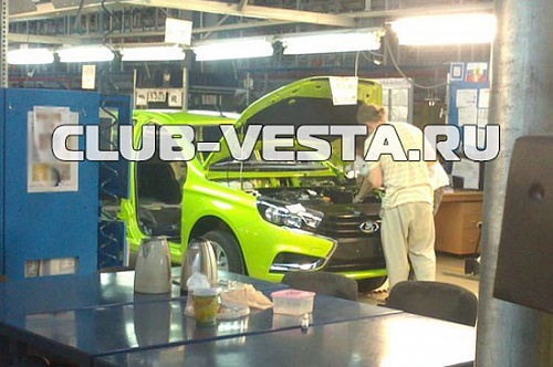

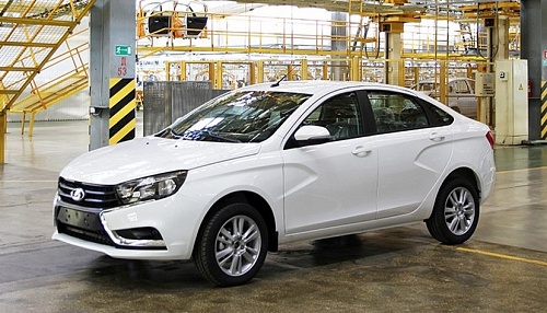

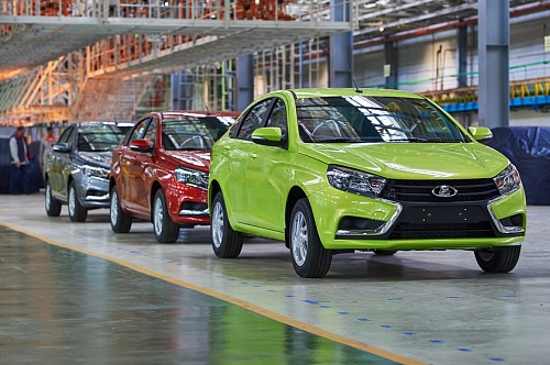

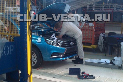

Lada Vesta будет отличаться от нынешней модельной линейки тольяттинского автогиганта не только дизайном, но и цветами. По словам Михаила Рябова, главы «ИжАвто», где будет выпускаться «Веста», для новинки согласованы девять колеров, шесть из которых — полностью оригинальные.
 Цветовая гамма новинки: на сборочном конвейере оказались «Весты» цветов «Мистери», «Лимон» и «Аметист»

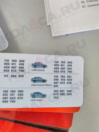

Коды цветов
По информации от AXALTA на Автовазе утверждены следующие цвета для lada Vesta:
195 Сердолик (красный)  Тема про Сердолик
221 Ледниковый (белый)
246 Ангкор (коричневый)
366 Лайм (салатовый)
372 Криптон (зелёный)
492 Блюз (синий)
496 Фантом (серо-сине-золотой)
608 Плутон (серебристо-темно-серый) Тема про Плутон и Фантом
653 Маэстро (чёрный)
743 Орхидея (серебристый)
Пока отсутствуют формулы на следующие коды: 246, 608, 653, 743.
