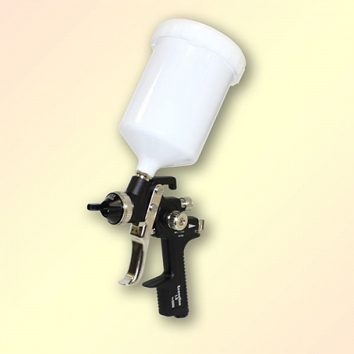

Встал вопрос покупки краскопульта, новый китаец умер, а от старого перекрасы бывают, на тесте все пучком, у маляра зерна не видно (у маляров саты 4000), выпросила новый пульвер, говорят выбирай опять китай.... вчера была в магазине, присмотрела SATA econoline, цена удивила, начальство согласно, а у меня вопрос, что это за зверь, может пользовался кто, подскажите пожалуйста)))
У колориста должен быть пульвер такой же как и у маляра. Так что экономия на пульвере может снова вылиться в перекрасы!
Согласен. Обязательно важна не только марка, но и модель краскопульта. SATA лупит краской по поверхности, а любой китайский её "льёт", как его ни настраивай. Иначе за цвет можно отвечать только при подборе солидов))
это когда в сервисе работаешь)) а как быть когда на вынос?? красила несколько лет китайским пистолетом стар, 1.2 миниджет, никаких проблем, хотя маляров было несколько десятков, и кто чем красил, меня мало заботило)) вот опять дверь все на тот же ниссан - второй перекрас, маляр не попадает в свой собственный тест, а крайний колорист, впрочем как всегда
Новички, так же, начинающие колористы, забудьте про Китай, это не надолго. у меня в работе SATA JET-RP 2000- 2 шт. дюза (сопло) -1.3 и 1.4 и SATA JET 4000 HVLP 2-шт. дюза (сопло)- оба 1,3мм. так же для лака пулик SATA JET RP 4000 1.3мм

1.2 миниджет,
Даже миниджет не признаю в работу для колористики, а так, каждый останется при своём мнении!
в общем таки и не дождалась ответа... заказала, сегодня приедет моя сата, отпишусь потом как она))
Изменено: Светлана Никольская - 19.08.2015 14:40:56
Светлана Никольская пишет:
ну как лошадка то? стоит заказывать или прошлым попахивает?
