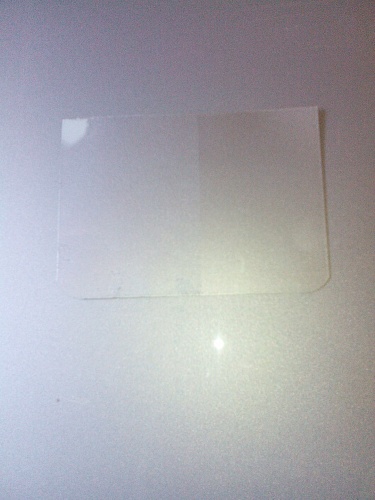

по-мокрому все отлично. но маляру надо делать переход и говорит- подбери, чтобы подходило по-сухому . не могу, не могу сделать- угол слишком тёмный получается
