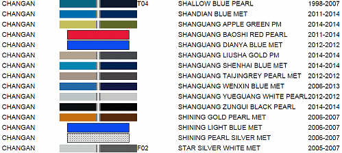

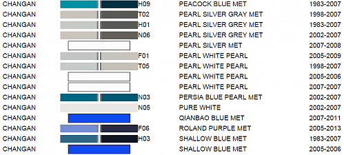

![]() ************ Короче говоря ситуация такая Из белых трёхслоек 3 кода Далее всё максимально близко |
15.04.2015 09:33:00
F01
PEARL WHITE PEARL (2005-2009 это условно) 1 слой 501-80,0 532-1,0 502-0,1 506-0,1 2 слой 299-65,0 596-17,0 799-4,0 Есть вариант желтее отличается наличием в 1 слое 505 вместо 532 и капелюхой синего Во втором слое наличием 591-ого (немного 2 гр на 100 ) T05 (1998-2007) Брат близнец Скорее древняя версия этого цвета Отличается 2-ым слоем 299-60,0 591-11,0 596-8,0 SHANGUANG YUEGUANG WHITE PEARL ("свежачок" 2012г ) без кода Подложка +/- как F01 и T05 Верх (есть изменения ![]() 299-64,0 591-10,0 596-4,0 583~~1,0 799-8,0 |
15.04.2015 09:36:30
Если видите в нём 557,549,(501примерно 1-2 гр на 100) и 579 будем переводить |

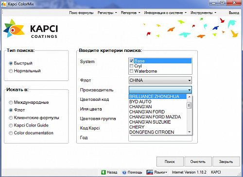

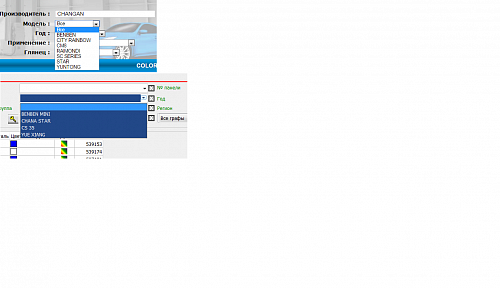

В Капси тоже весело ))
15.04.2015 11:45:44
Может у моделей названия какие есть
ЗЫ 2 фотка в Азии CHANA Я бы дилерам позвонил.. ![]() |
