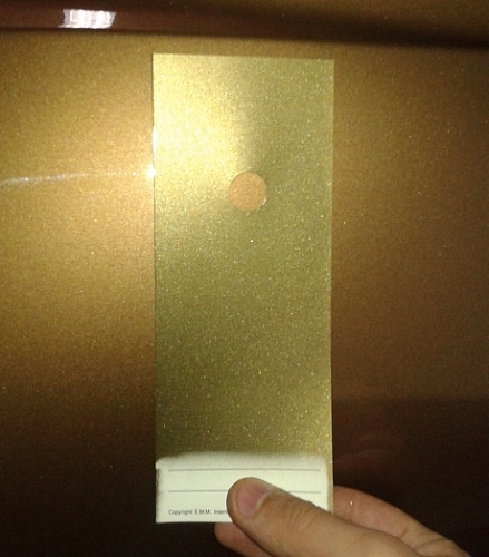

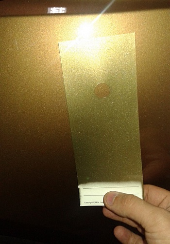

Здравствуйте, коллеги. Приехала Шевроле Круз, по фото на форуме в теме "CHEVROLET CRUZE. цвета" цвет похож на GWE, 41E - Noblesse. Но, налив краску, увидел что разница большая. Автомобиль с бронзовым, красноватым оттенком, а GWE жёлтый. Подскажите пожалуйста, что за код, кто знает? Авто 2015 года.
На тесте GWE

Не, Михаил, GOZ светлый, просто бежевенький такой. А у меня Cruze прям бронзовый.
Саш, выше на фото я приложил тест с 41Е. Он же очень далёк от цвета авто. Кстати тест по твоей формуле.
Там ведь не то чтобы оттенок другой, там цвет разный. Вот и ломаю голову второй день, что это за код. |
Других бронзовых нет на Круз(((. Придется колеровать...
