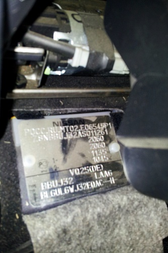

Подскажите где тут код краски
_______________________________________________
Формулы колористов
если салатовый то J32.  Скорее  LAA фиолетовый.
Изменено: Мишаня - 06.06.2013 14:08:57
Вот он .скорее всего LAA
Спасибо за помощь

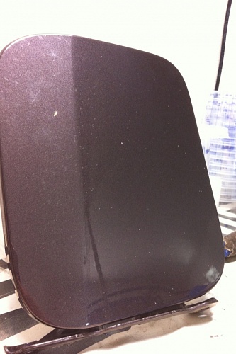

коллеги , у меня по формуле  в лоб и на флопе слишком каричневый отлив. может у кого нибудь есть наработки. просто придумывать времени нет, а надо сегодня отдать выручайте. желательно с 527

вова спасибо, очень помог)

Вова спасибо большое , я уже сделала из того что Мишаня выше прислал.получилось так.
