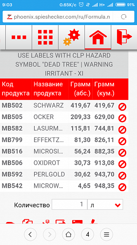

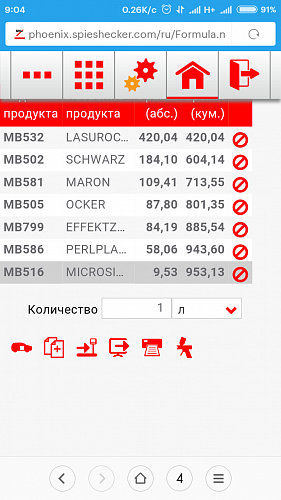

17.11.2017 08:44:25
Помогите
17.11.2017 09:05:19
Феникс - 2 формулы.
17.11.2017 09:32:36
Спасибо большое
