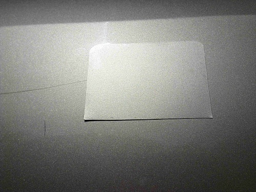

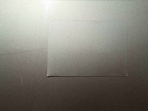

"Немножко" поколеровала ![]() На данный момент в банке: 557 - 250,6 532 - 97,0 525 - 55,0 799 - 30,9 506 - 1,9 558 - 17,9 501 - 1,1 514 - 101,5 505 - 3,5 513 - 29,9. Уже набрала требуемый объём краски, а нужного цвета не добилась. Опыта работы колористом - ноль ![]() Угол отражения очень светлый, просто сияет, надо тёмный. Лицо бледное, серое с зеленоватым оттенком, надо с красновато-жёлтым. Флоп - желтовато-белёсый (похоже, перестаралась с 505), а надо темнее и чуть краснее. Зерно мельче и плотнее, чем на машине. Может, кто-нибудь что-то дельное подскажет? Чего ещё долить в банку чтобы с наименьшими затратами исправить положение? Машину на этой неделе уже отдать надо, а я всё никак не "разрожусь" ![]() Прилагаю фото фэйса ![]() |

Угол отражения
