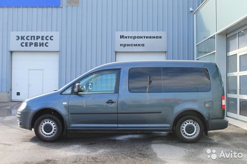

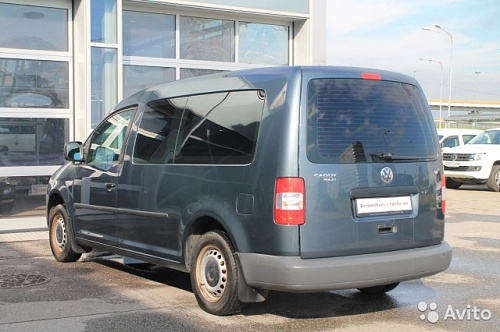

Цвет серо-зеленый без серебра,явно есть белый перл и ксиралл. За ранее спасибо!
Модель какая?
ЕСли КАДИ то может LD7U
спасибо! попробую. |
596 22.2
502 23.0 593 18.0 570 16.6 547 2.8 592 7.2 554 3.0 799 2.5 558 1.4 557 1.2 530 0.3 542 0.1 LD7U делал на Транспортер,,, Фото CADDY 2010г.в |
Мишаня оттолкнулся от твоей формулы делал Trasporter 2008гв чуть сократил 570 и всё получилось! Спасибо!!!
