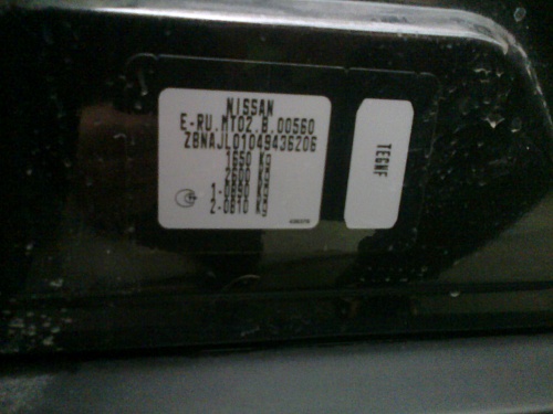

Была новая Альмера. Шильдик - точь-в-точь как у логана. Было написано GNF
цвет - черный перло-металлик
Изменено: вова - 16.03.2015 22:26:21
Заехала новая альмера ниссан, говорят в ней все от рено. Но по табличке я так и не поняла где код. У рено я знаю где...
