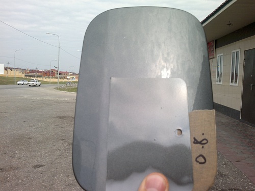

тут такое дело, на солнце не хватает 502, 520 серебра чуток! по чуть чуть добавив компоненты на улице нормальной бывает, а вот в тени синего отенка не хватает, ну ладно что поделаешь, сделал я этот оттенок в тени ,а вот на улице зеленая становится! Может я что то не правильно делаю, подскажите что нибудь полезного)

помню, такая фигня постоянно была при колеровке ситроена сиреневого в предыдущем кузове. есть такая проблема и у опелей. метамерия. колеровать лучше в ясную погоду, но в помещении(дневной свет, без ярких лучей солнца), не утром и не в сумерки.
обычно выходил из положения перл+цветовой компонент из разных цветовых групп (что-то вроде 568+554). |

"1)на солнце не хватает 502, 520 серебра чуток!
2)по чуть чуть добавив компоненты на улице нормальной бывает, а вот в тени синего отенка не хватает 3)сделал я этот оттенок в тени ,а вот на улице зеленая становится!" была жёлтая+добавил синего=>стала зеленая. перл нужен формулу глянуть бы..
