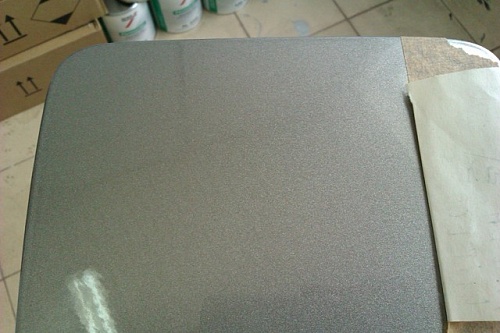

всем добрый, помогите пожалуйста определить код краски. на машинке код не нашла, цв. кофейный - коричневатый, 2011г.в.,  личико  искристое, бок темноватый - слегка в синеву.
Ваше фото - сплошное искажение цвета. по крайней мере,
на моём компе. По описанию вроде бы SАE, на фото - ВR7

Доброго времени суток, на IM похож!
Ёпт)) Каюсь, олень.. Rio-то по-ходу в предыдущем кузове. Глянул сейчас, у новой Rio люк круглый, а на фото другой.. Короче, по описанию IM, а по восприятию фотографии - 7V
Вова, у KIA RIO в предыдущем кузове у седана люк квадратный, а у хэтчбека люк круглый!
http://www.intercolor.ru/forum/topic.asp?TOPIC_ID=4273&FORUM_ID=7&CAT_ID=1&Topic_Title=kia+rio+IM&Forum_Title=%CF%F0%EE+%EA%F0%E0%F1%EA%E8+%E8+%F4%EE%F0%EC%F3%EB%FB
Color-ist пишет:
ха) он и есть!... спасибочки))
Вов спасиб)... первая на рио - то что надо, самую малость подколерую
