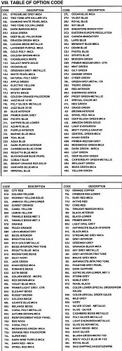

Эти цвета были до 2007 года:
желто-золотистый 52U песочный тропический 60U белый 10L зеленый 38U зеленый кентерберийский 48L красный шпинель (вишня) 74U алый красный 76L сине-зеленый 80U темно-синий (черника) 85U темно-серебристый 95U синий UMO |
17.09.2013 05:19:26
Полный список на део на 2012 год
17.09.2013 10:15:09
ну и который из них мой, я даже года не знаю!!!! пожалуйста, кто умеет, знает или делал- посмотрите фиат 355А и подскажите, который у меня код матиса!
17.09.2013 10:22:17
17.09.2013 14:23:58
СПАСИБО!!!!!! ЭТО ТО,ЧТО НАДО!!!!!!!

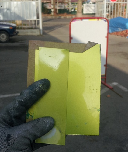

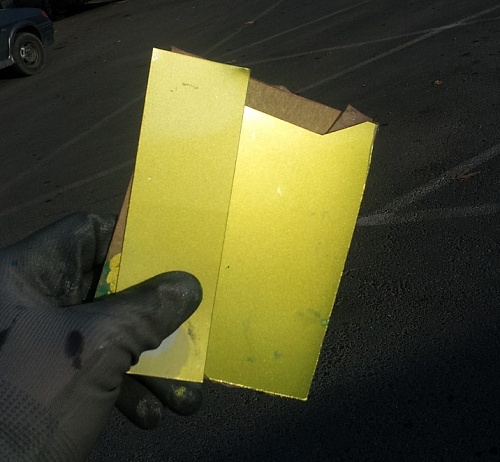

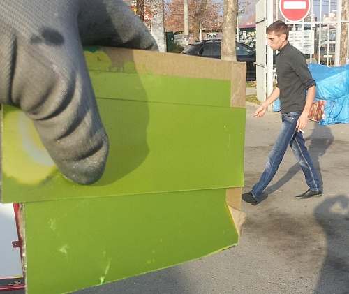

Здравствуйте! Не получается ни как этот цвет!
38U 549-29 578-15,3 799-2,2 538-0,7 528-0,8 501-0,4 542-0,3 как позеленить общий тон в частности флоп но отражение не испачкать и даже ярче сделать!
12.11.2014 09:59:16
- 528 сделает зеленее флоп. - 799 отражение будет ярче, и белил надо срезать. И 578 много в рецепте надо поджать. И 522 капнуть.
