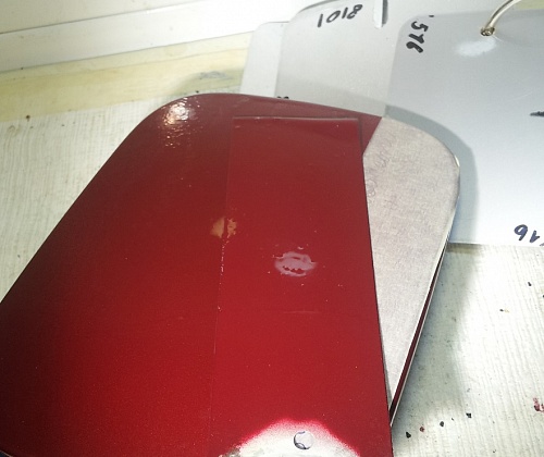

Здравствуйте! Подскажите пожалуйста что мне дает на флопе молочно светло розовый оттенок!  Нужно темнить но чтоб лицо не убегал
Через часик отдавать! Чувствую один не успею)
582 22.1
529 17.1
595 2.7
579 3.0
568 1.7
502 0.4
523 1.5
506 1.5
Изменено: Men - 26.09.2014 18:23:00
529 срежь
523 и 506 флоп светлят.
Если делаешь по люку, он не в цвет по флопу.
Вместо 502 можно Ral 9005 добавить.
