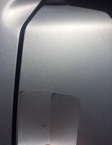

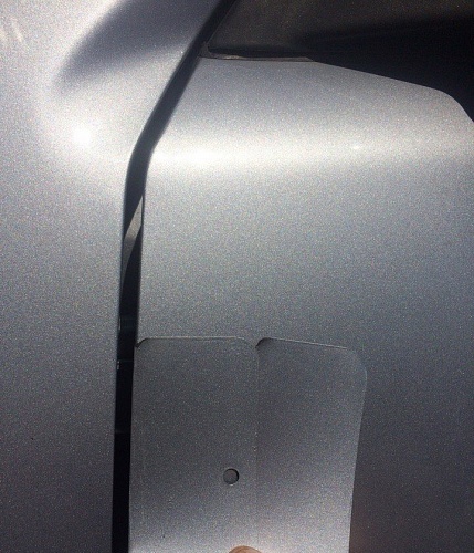

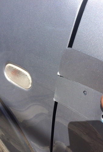

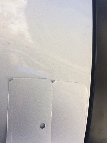

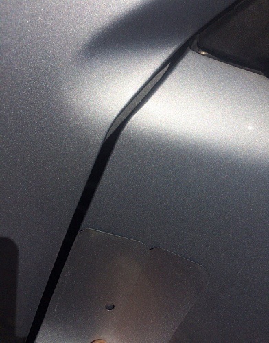

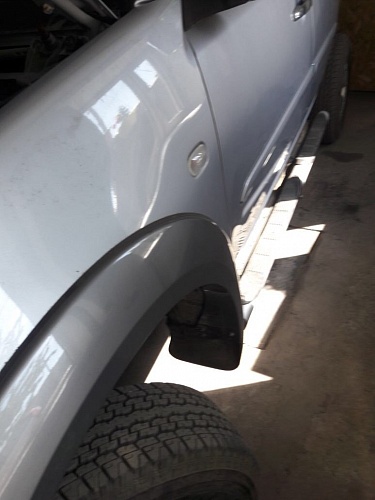

Всем привет,коллеги ,выручайте. Mitsubishi L 200  2012г. Код A66. Не получается этот цвет, на фото выкраски для сравнения формула стильной и Решетникова ф.колористов . Авто чище и светлей на солнце,а в тени темнее и голубо-зеленая.
Там серебро надо менять. Моя формула на "старых" зёрнах. Отсюда желтизна и чистоты нет.
509 или 508. Надо по размеру выбрать. У них бок заметно темнее, а лицо и отражение чище\светлее.
Можно капнуть ещё 555, если маловато синевы.
520 здесь дает красноту\фиолетовость
542 совсем убрать. От него бок голубой и белёсый, в отражении желтинка.
501 - глушит зерно и создаёт белый бок в серебре. Можно тоже не лить.
Если этого мало, 502 тоже можно сменить. Думаю это, скорее всего, не потребуется
Если краска уже слита, льём в неё 508, 555, 502. Что-то в таком духе.

Пару раз сливал на L200 каких годов были без понятия,,, в формуле немного забелен бок чуть не хватает синевы и грязноватое отражение от 514, правится элементарно частичной заменой на 558 можно 508 при этом даже 501 убирать не придется.
