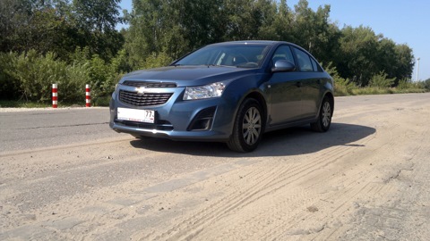

Помогите кто сталкивался с Chevrolet Cruz 2013г цвет GWJ.Очень срочно....smile;)

Мадина, по этой формуле с небольшой корректировкой подошло на Опель Астра. Спасибо!
По варианту из базы грубее серее прямо, темнее краснее во флопе

К крузу 2013 года, подошла лучше (от нее уже отколеровал) , чем формула из "формул колористов".

Оттолкнулся от формулы Мадины, делал на CRUZE.
получилось так:
514-54,0
574-29,0
593-36,0
553-19,0
556-8,4
554-11,4
799-7,0
501-0,8
528-0,3
итог: 150 грамм.
