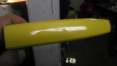

Opel Astra 2012г (солид)
Очень нужен код
Очень нужен код
Изменено: Андрей
- 22.10.2013 14:36:30
22.10.2013 14:36:05
Очень нужен код
22.10.2013 14:45:46
AJU / желтый (Sunny Melon)???
22.10.2013 14:46:43
Спасибо посмотрю:D
22.10.2013 14:52:03

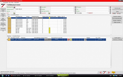

В цвете как 4LU панель 739251,а AJU не нахожу как и APU,GSV и тд и тп
Нет у меня таких фондеков |
22.10.2013 15:06:33
Нашёл:D
40Q Он же,463P Он же 13R Он же AJU Он же APU Он же GSV Креативщики мля,,, |
22.10.2013 15:07:10
СПАСИБО ozersk
