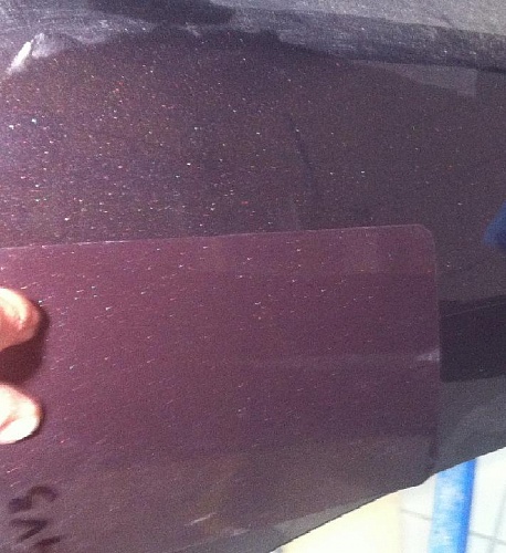

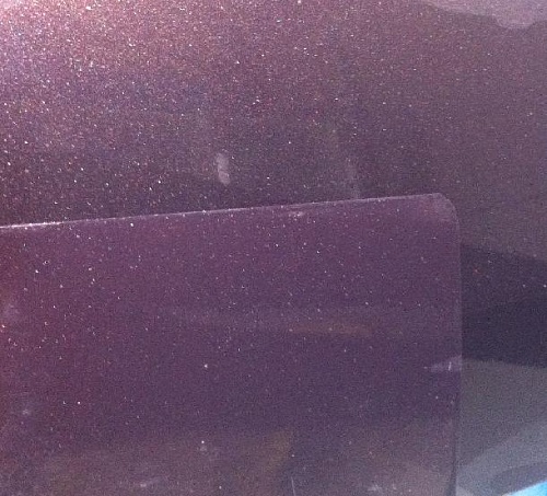

Я понимаю, что это маразм, но уже не знаю что с ней делать! Это пока лучшее что у меня вышло. Как изменить этот ужасный угол?? в лицо она еще более менее
рецепт в студию
Короче машина более зелено-коричневая к низу, лицо можно и не трогать. А выкраска серо-сиреневая.

Хотя она под всеми углами сиренево-серая...а во флоп машина черно-зелено-коричневая, пыталась убавить 529, но сильно не меняет ситуцию, а сильно уго убавить нельзя, будут не хватать
Я бы, для начала, подубавила 596-го и чуток 529-го.
Если срезать 529-й не вариант, тогда надо красненький подглушить чем-то из зеленых
