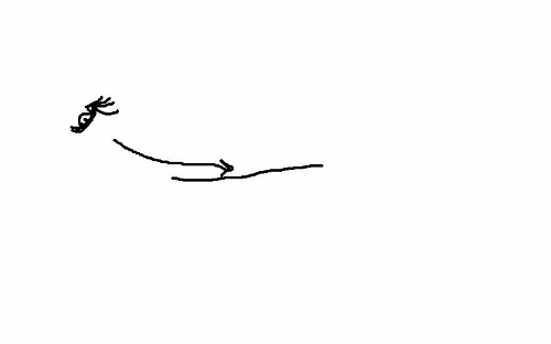

А если от себя под углом 110 градусов смотреть тоже светлее?
