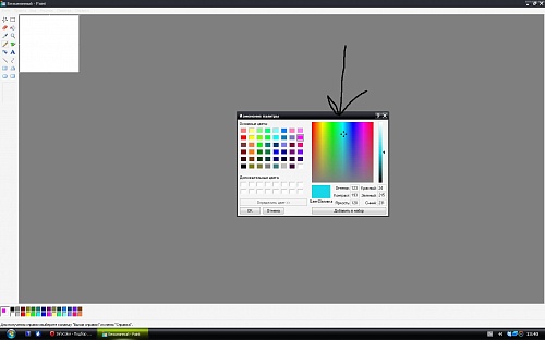

Paint ,подойдёт?
Изменено: Андрей - 19.12.2013 13:53:42
Это подбор в ручную.......
