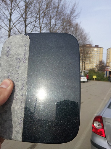

hyundai accent 2011г. черный с мелкими зернами
делаю d01 но у меня зеленее и зерна меньше здравствуйте коллеги помогите чем можете! может есть еще какой код под черные хендаи? или из этого добивать надо? и если есть что наработанное похожее на описанное отправляйте посмотрим! срочно просят! черное с зеленцой мелкими яркими зернами на флопе не видны сильно! так на вид без 510 вроде! и вариант FN по флопу близко! |
в официальных формулах лежат две, выкрасил оба! у Дениса вариант более близок но чернее и зерна крупные у него! а других нет вариантов только из них делать нужно? я думал может код другой!
1 зеленей
Изменено: - 26.12.2013 15:43:57
сегодня отдал кое как вытащил 510 надо было меньше и зелени больше! Спасибо за помощь! наберу опыта и может чем и я смогу помочь!))
