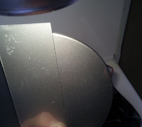

получилось так:
583-46,3
558-108,3
557-11,5
532-7,6
502-19,5
501-1,6
799-3,1
547-1,4
556-0,5
Изменено: Ксюша - 10.01.2014 10:03:44

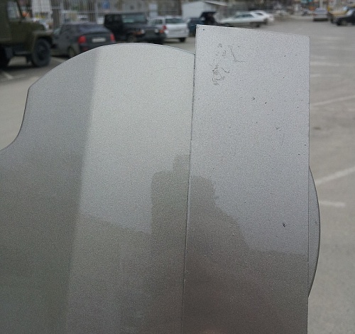

Здравствуйте коллеги! Проблема у меня с Пежо 308 EVG 2010 год! такие цвета не получаются у меня помогите формулой! все попробовал не получаются! Есть у кого рецепт Васин покажу чтоб сравнили!
отдал на покраску завтра узнаю что получилось мне не нравилось но интересно  каков результат пять дней возился сказал это все что возможно!
Изменено: Men - 02.03.2014 19:50:06

Зерна мелкие. У них там 558 обязателен! Вчера я был в отчаянии!) Один раз попросили сделать четко в цвет, и не смог! Тем, кому не сильно надо, получается четко- закон подлости!))! Смотрю- вижу разницу, но не знаю что делать!  По выходным другие подборы не работают как на зло, чтоб им отдал и быстренько сделали! Чтоб не подставлять! Сегодня страшно к телефону подходить!)) Неприятное чувство! Как на уроках, когда не выучил дом задание и прячешься за головами, чтоб не увидели не спросили!)
