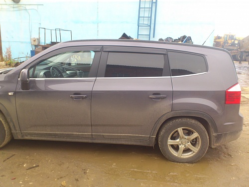

шевроле орландо 2012.г
помогите с формулой,в проге про него вообще ничего нет,кода я не знаю,серая эффектная
14.09.2012 10:01:08
помогите с формулой,в проге про него вообще ничего нет,кода я не знаю,серая эффектная |
14.09.2012 10:21:59
Это может быть Smokey grey
14.09.2012 10:25:44
Ирина, наводите курсор на картинку-визуализацию цвета и появляется название
14.09.2012 10:33:31
прога не впускает,напишете формулу,в ней нет GQK!!!
14.09.2012 10:37:49
MB502 SCHWARZ 302.6
MB568 PERLLILA 243.7 MB557 BRILLANTSILBER FEIN 161.1 MB518 FEINSILBER 86.7 MB547 TIEFBLAU 78.0 MB799 EFFEKTZUSATZ 44.8 MB506 OXIDROT 27.0 MB501 WEISS 9.2 Здесь же есть вкладка "Офиц.формулы".. там и должно всё это хранится CHEVROLET EUROPE GQK SMOKEY GREY 2011-12 панель №850224 DAEWOO GQK GUNSMOKE GREY 2010-10 панель №848156 GENERAL MOTORS CORP 891T GUNSMOKE GREY 2012-12 панель №858845 OPEL/VAUXHALL GQK GUNSMOKE GREY 2012-12 панель №851478
14.09.2012 11:22:24
спасибо!!!!!!!!!!!
14.09.2012 12:01:45
