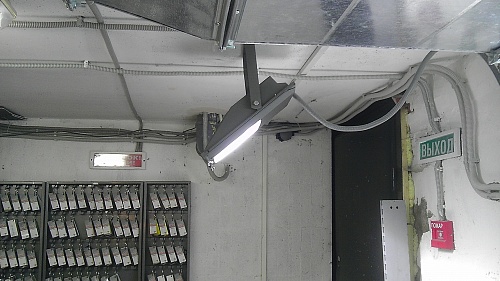

Вот у меня типа такого прожектора висит. Согласен нормально видно.
