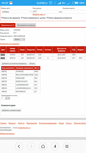

Добрый день,помогите пожалуйста.Пежо 4007 код краски U03,вроде бы как митсубишавский,может кому попадалась.Спасибо.
20.03.2017 13:39:23
Официальная по вырубке с 4007го
20.03.2017 13:41:40
Щас попробуем,отпишусь.
21.03.2017 10:31:32
Очень,очень тёмная.Пришлось много высветлять.
