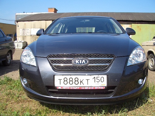

РОСССИЙСКАЯ СБОРКА ВИН-КОД XWEFF242290006672
2009г.в.
на задней дверке - наклейка paint KMSQC
что это, где искать?
цвет такой темно-серый металлик с голубизной, похож на жимолость
Открыла Азию, забила в графы производителя, модель и по очереди 2008 , 2009 и 2010гг. Лен там с твоими буквами ничего, но по картинкам есть несколько темно-серых с голубизной. Может глянешь сама?
