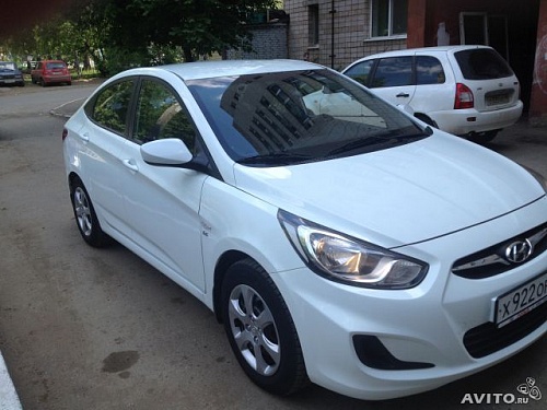

не могу найти код, коллеги, на белый хюндай солярис 12г.в.
Чтобы все было 1х1

PGU
31.05.2014 11:23:45
Точняк Рустам, спасибо!!!

538 с 554 не наливай весь.

511-300.3
525-9.3 532-1.4 538-0.3 3слоя |

я 90% Rio PGU делаю по одной ф-ле, изредка колеруя из-за нестабильности 511:
511-293 525-9 505-0,6 538-12кап а Solaris-ы попадаются разноцветные, но при колеровке отталкиваюсь от этой же ф-лы |
