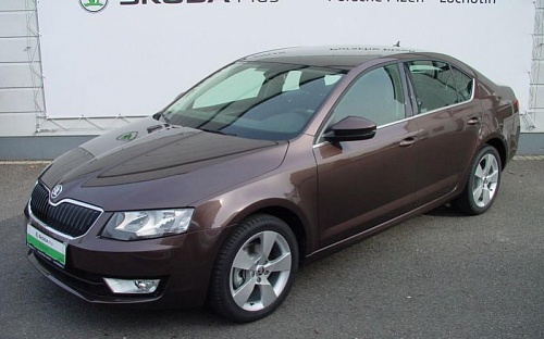

Коллеги, может кому попадалась,машина 2013г ,в проге один вариант темный с грязно-феолетовым прямым и красным флопом,не подходит,нужно розовое лицо и желтый бок .
Skoda Octavia LF8Z
4L, LF8Z TOPAZ BROWN
с арс 594- 6,4 502- 15,8 518- 4,7 799- 0,6 516- 1,0 568- 0,6 592- 0,8

спасибо , добавила немного 557 и 531
А у меня рецепт из формулы с АРС
стал такой 594--6,4 502--15,0 518--4,8 799--0,8 516--1,0 568--0,3 592--0,8 Получилось замечательно! |
