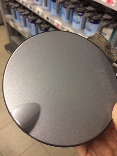

всем привет.fiat punto 2007 год vin ZFA19900000292101 . код краски помогите узнать
Нет уверенности, но посмотри 174B
Кстати, не Punto, а Grande Punto - порой это очень большая разница)))
