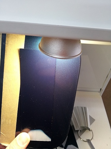

Здравствуйте! Я снова к вам!)) С этим кодом мало обсуждений и не мог ничего найти нужного! Помощи ищу от вас! Синие и золотистые цвета сложно идут у меня!
502-9.1
554-13.6
598-12.5
585-12.5
799-2.7
553-5.5
501-0.1
Как по темнить флоп чернее зеленее  серее ,у меня синяя темная или голубая светлая! добавляю черного зеленеет и желтеет отражение и лицо! сново доливаю синего флоп теряется! зерна осветляют! все испробовал! что осталось? насыщаю пигментами темнее  осветляю зернами снова флоп голубеет синеет!
Кто работал с ним ? В чем загадка? Кто чем может помогите!)
Добавил для зелени на флоп 522 лицо тоже поменялось!
554 должен зелень давать на флоп но синюю дает больше!
501 молочность даст наверно не то что надо!

Вот такое чудо! Замучил меня!
Я бы поискал другую композицию, так как с этими перлами 554 и 553 друг другу только
мешают.
Попробуй эту
585  21.5
502  20.3 подрезать если надо светлее
555  15.5
554  14.5
598  19.0 добавить  если не хватает зелени в лице
799  4.3
542  1.9
528  0.2

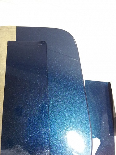

Выкрашиваю! Уже объем у меня дам на подложку наверно!)
Самое максимальное сколько выкрасов делаете чтоб подобрать цвет! У меня 40 это нормально или много?
Men пишет:
Очень много,  Максимум 10 когда цвет геморойный ито много.  3-5 выкрасов.  В оснавном подгоняю по линейке за 2-3 выкраса.  Если цвет по линейке не подходит смысл нет выкрашивать.

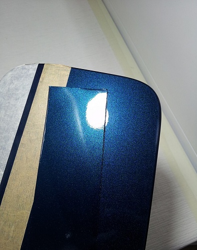

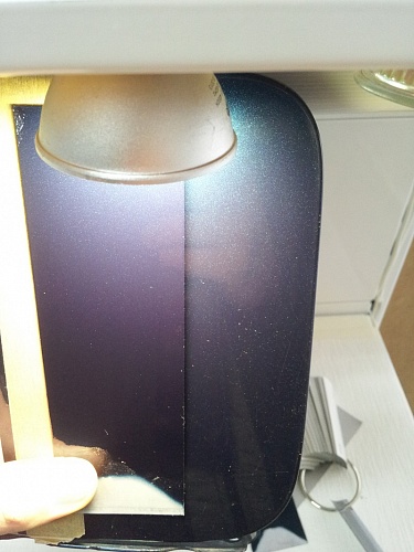

У вас наверно переходы! Здесь всем в стык подавай! вот так получилось! как осветлить! темноват! как правильно осветлить? и фиолет убрать с флопа? яб зерна добавил для лица а флоп не знаю что!
я раз попробовал линейкой белый цвет! по линейке на вид хорошо маляр взял без выкраса поехал! покрасил сильно темный стал! так и не стал доверять ему! !)
Изменено: Men - 16.10.2014 18:59:58
Перла подлей 598  585.   Переходы очень редко. Во флоп белил 542  501.  Красноту немного погасить во флопе 528 но очень акуратно в небольших кол.

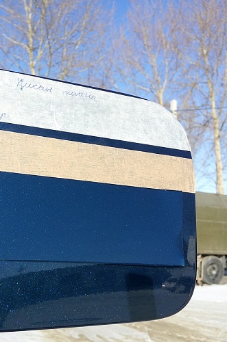

Тесты на бумаге делаеш???  делать лучше на металических пластинах.
Men пишет:
К солидам принаровится надо с ними посложнее когда высыхают темнееют.
