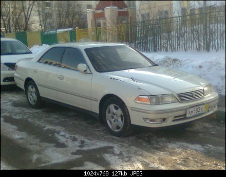

Доброе утро всем! марковник старый 3х-слойный в колеровке.. попалась (понравилась одна) формула с этого сайта
http://www.infocolor.ru/formuls/index.php?SECTION_ID=302&company=TOYOTA&paint_code=057,%20KF7&official=true&training_centre=true&colorist=true&COLOR_NAME=WHITE%20MICA%203-CT.
но почему-то в перламутровом слое нет 299, конкретно панель №735550. ошибка? киньте, пжлст, у кого есть с 299ым. после отпуска ничё не работает
Фотка инетовская:
В  панеле №735550 нет 299.в других панелях есть 299
