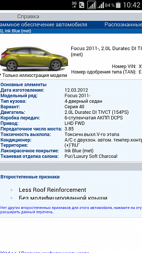

Добрый день. Народ, пробил по вину выдает INK BLUE, слил формулу от колористов- на Focus3 вообще не подошла . Слишком красный, в рецепте есть 571, а на крышке его вообще не видно. Может есть у кого другая формула?
Ford 3CYC INK BLUE
