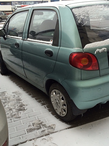

Daewoo Chevrolet 35U Mint green, Сине-зеленый грязноватый цвет
Извеняюсь за кучу вопросов. Черт дернул пойти работать на Хюндай, а от прошлой колористки не осталось выкрасок.. .\
Matiz 2009Г
Помогите хотя бы с кодом..
35U mint green
Приветствую, коллеги. Sneg, код краски должен быть на задней панели с внутренней стороны. Нужно открыть крышку багажника и заглянуть изнутри  напротив заднего бампера. По фото очень похоже на 35U.
Да, это 35U
И конкретно на мой матиз кодовая стандартная выкраска смотрится очень не плохо)
518-221,2
558-37,5
527-10
538-12,2
799-16,2
555-2,4
502-19,5
514-13
525-14
на матиз 35U
на 2 слоя+напыл

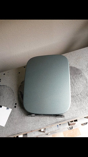

Добрый день. Подскажите пожалуйста код шевролёта, кто знает.
Крышку просто оставили. Год и модель не известны. Он  сине-зеленый.
Если сине-зеленый то 35U.  Год какой у шевроле? и модель какая
Помогите пожалуйста нексия 2009 год 35 u узбек подскажите нормальную формулу те которые на форуме все не то мне надо лицо светлое угол темный
наталья пишет:
Может 799 поднять и 557 на 518 частично перекинуть?
Попробуйте от ЛАЧЕТТИ
518  522.0
558  181.6
527   99.2
538   47.0
799   63.0+-
555   4.0
552   1.5
557   18.0
592   8.0
549   4.0
501   1.0+-
