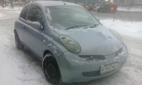

Голубое серебро. Как тойота 8s1
Это японец. Если есть у кого, поделитесь рецептом пожлуйста:oops:

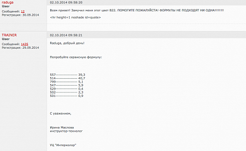

10.12.2014 08:58:32
10.12.2014 09:05:35
спасибо. смотрела по вееру B22. Не сильно то похожа. Ну может то что Япония.
Есть ощущение что там еще 542 есть. Может кажется. На улице же смотрю
10.12.2014 09:19:16

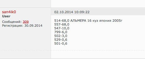

От san4ik0 слейте немного
Если B22 то + 0,5 542 на 100 (была такая давно) |

У меня в веере есть T11
относительно B22 он в отражении темнее,выглядит как солид(зерна не видно)флоп очень светлый(много белого) только вроде как зеленей значит не то пробуйте LX1 Там зелени минимум и много 542 |
