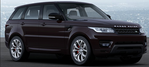

Range Rover и Land Rover Barossa 822; Barolo Black 861, тёмно-красный; чёрно- красный ;
Очень красивый цвет кстати)) В тени кажется совсем черным, под солнцем красным с крупным зерном(перл)
Чтобы все было 1х1
Посмотрите 861 и 871,в обоих цветах черный в основе,и красный ксиралл присутствует.
http://www.genser.ru/autos/land_rover/range_rover_sport/colors
BAROSSA
Ок! отпишусь

Коллеги они не похожи! Спорт 2014 года
Нужно что то между 861 и 820, 861 очень красный! Вроде бы 820 похож но красного зерна не хватает, и цвет тоже чуть красным должен быть! Их колеровать нет смысла! ПОМОГИТЕЕЕЕЕЕЕЕЕ СОС!!!!smile:cry:

У нас лендроверы приходят свежие только 861 и 822. 861 по сути черный с красным перлом, а 822 цвета запёкшейся  крови, формулу я Вам написала, больше на дилере нам ничего не попадалось. Пишите вин-код, может смогу помочь. Может эксклюзив какой-то?
