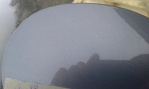

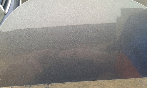

cx7 32s
Выкрас получается намного темней и более серо-голубой,нежели машина. Ершом осветлить не могу уже,его уже впритык. Сам автомобиль отдает какой-то коричневостью.Подскажите пожалуйста,машина на покраску уйдёт через пол часа. Формула на 150г.

Подскажите пожалуйста, уже два дня бьюсь над ней, переделала все формулы с учебного центра, а так же колористов. Нехватает у меня опыта сладить с этой формулой.
Моя более серая.
Какой из тех рецептов наиболее близкий и в какую сторону нужно сдвинуть краску вам?

Вот эта самая близкая из всех, только в ней синевы много, моя немного светлее и серее
