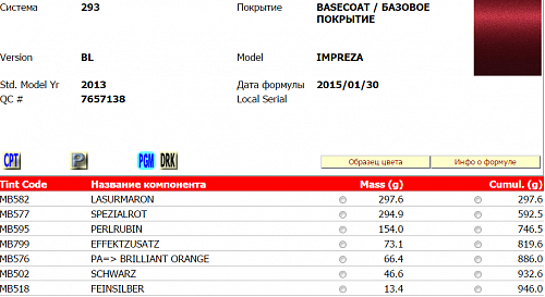

subaru H2Q помогите советом или может кто уже сталкивался.
как затемнить флоп, не трагая лицо
594-31,0
582-74,4
595-15,0
577-27,0
502-6,9
799-2,8
594-31,0
582-74,4
595-15,0
577-27,0
502-6,9
799-2,8
20.03.2015 11:13:43
как затемнить флоп, не трагая лицо 594-31,0 582-74,4 595-15,0 577-27,0 502-6,9 799-2,8 |

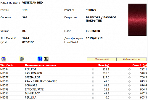

В Азии есть рецепты с 576
Наверняка поближе будут |

не видя цвет помочь сложно. Возможно дело в 577 поменять на 536, 536 темнее.
20.03.2015 11:28:39
спасибо, буду пробывать

Ну и вольный перевод из R-M
Всё приблизительно ~~~ ~~~~~~~~~~ 595-30.0 582-22.0 503-5.0 529-10.0 576-2.0 542-1.0 502-3.0 799-10.0 (возможно ошибка) Колеруйте на здоровье )) |

итог написать не получиться, делала по нескольким формулам, потом в процентном соотношении смешала и вуа-ля - получилось. Отталкивалась от формулы которую выше писала и с азии панель №900829.
