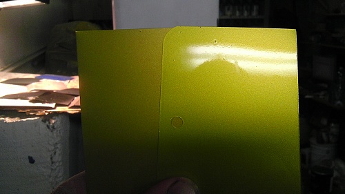

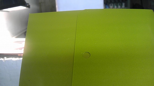

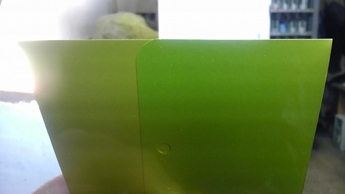

08.04.2015 10:33:54
Собрал по формуле Андрея. ХХХ заменил 578 и 523 (на 200 грамм общего веса 0,8-578 и 0,6 523) слегка увеличил 542 и 597.
Красили капот новый Datsun Mi-Do получилось хорошо! СПАСИБО ВСЕМ! |

Собирал по нему 100 гр на ручку дверную )) Нормально так смотрится и по зерну и в цвете Ес-но придётся колернуть И без XXX можно вполне обойтись |
03.07.2015 16:37:13
на флоп очень жёлтый и при дневном освещении смотрится черным
В моем случии лицо жёлтое с мелкими бестючками, а флоп синий-мутный |
03.07.2015 16:57:47
Можно попробовать так 582-20.0 576-40.0 503-10.0 502- затемняем или 527 542-возможно больше если нужно будет красное зернишко можно вернуть 597 или 595 Есть ещё такая Там есть 577 который больше на флоп влияет |
