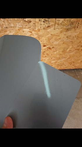

На фото более прилично выглядит.у меня Бок более грязный и темный С краснотой. А перед тоже грязнее и с серым оттенком.
По моему у Вас светлее краска ))
А зерно как?Не просится помельче и поярче?
Нужно чуть покрупнее.

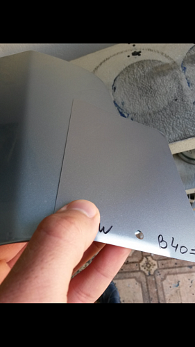

Начал делать. Перед наладился, бок у меня синее получается. А на крышке красный. Может в место 501 добавить 542?
117 /// пишет:
Нужно чуть по крупнее
Частично заменить на 558 или вывернуть при помощи 799
117 /// пишет:
Перед наладился бок у меня синее получается.А на крышке красный.Может в место 501 добавить 542?
Я бы выкинул 536,554,555
использовал 547 + 529 с незначительным количеством 554
Ну и 542 если надо будет
грязь от 536

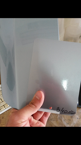

Вот что вышло.
Андрей, так люблю читать твои советы! Ты ПРАКТИК!!!! Молодчина!!! Спасибо тебе!!!!!!smile:D
