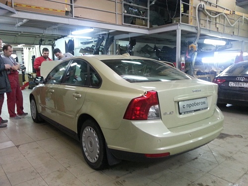

Volvo S40 код 464 SAFARI GREEN
Подскажите код, коллеги. А может и рецептик найдется?
YV1MS665982365726
2007 года вроде
Похоже, блин, красить придется. Полировать не прокатило. Это 464 - SAFARI GREEN
Ещё бы рецепт найти
Mдаауж, загадочная работа поиска. Надо заходить в формулы сначала, тогда ищет. Буду тестить
Бампер отличается))
Если терпит, завтра гляну вроде есть пара тройка рецептов в наличии
Она вся с разнотоном. Мне з.правое крыло с багажником делать. Давай)))
Тайваньская 765848 по цвету ничего. Слишком белая. JPN S!D 772406  темнее, но недостаточно (цвет и зерно мимо)
Вот так было 2 раза
2,5 слоя на светло-серый грунт

Андрей пишет:
Вот так было 2 раза
У меня чуть не один в один такой же))) Вот от него надо сильно темнее smile:)
