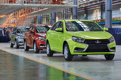

Lada Vesta будет отличаться от нынешней модельной линейки тольяттинского автогиганта не только дизайном, но и цветами. По словам Михаила Рябова, главы «ИжАвто», где будет выпускаться «Веста», для новинки согласованы девять колеров, шесть из которых — полностью оригинальные.
 Цветовая гамма новинки: на сборочном конвейере оказались «Весты» цветов «Мистери», «Лимон» и «Аметист»
