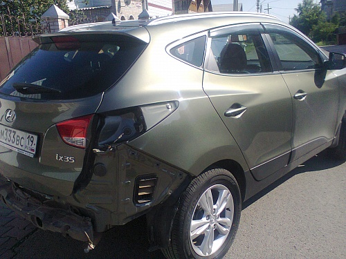

По коду очень тёмная, если не жалко, поделитесь рецептиком)

Формула точно не моя, не знаю насколько поможет. Но написано, что для ix35
558 - 35,7 502 - 18 520 - 14,1 592 - 9,9 530 - 6,7 538 - 5 571 - 4,9 799 - 2,9 518 - 6,5 542 - 0,9

(Ser_J) Hyundai IX35, SG 558 - 276.0 502 - 110.4 520 - 96.0 592 - 110.0 530 - 42.0 538 - 31.8 571 - 42.0 799 - 20.0 516 - 10.0 542 - 5.0 задние крылья, двери, бампер |

спасибо, но на момент Вашего ответа, уже начала делать и ввела 514, 542 можно не лить, колеровала долго, рецепт с погрешностью, на 100гр.

На наш i35 SG получилось так:
558-7,0 509-2,5 502-4,8 520-3,9 592-2,5 530-1,5 538-1,3 571-1,4 799-1,8 516-0,4 542-0,2 красили заднее крыло встык, результат приемлемый, угол 45 на солнце чуть светлей. |
